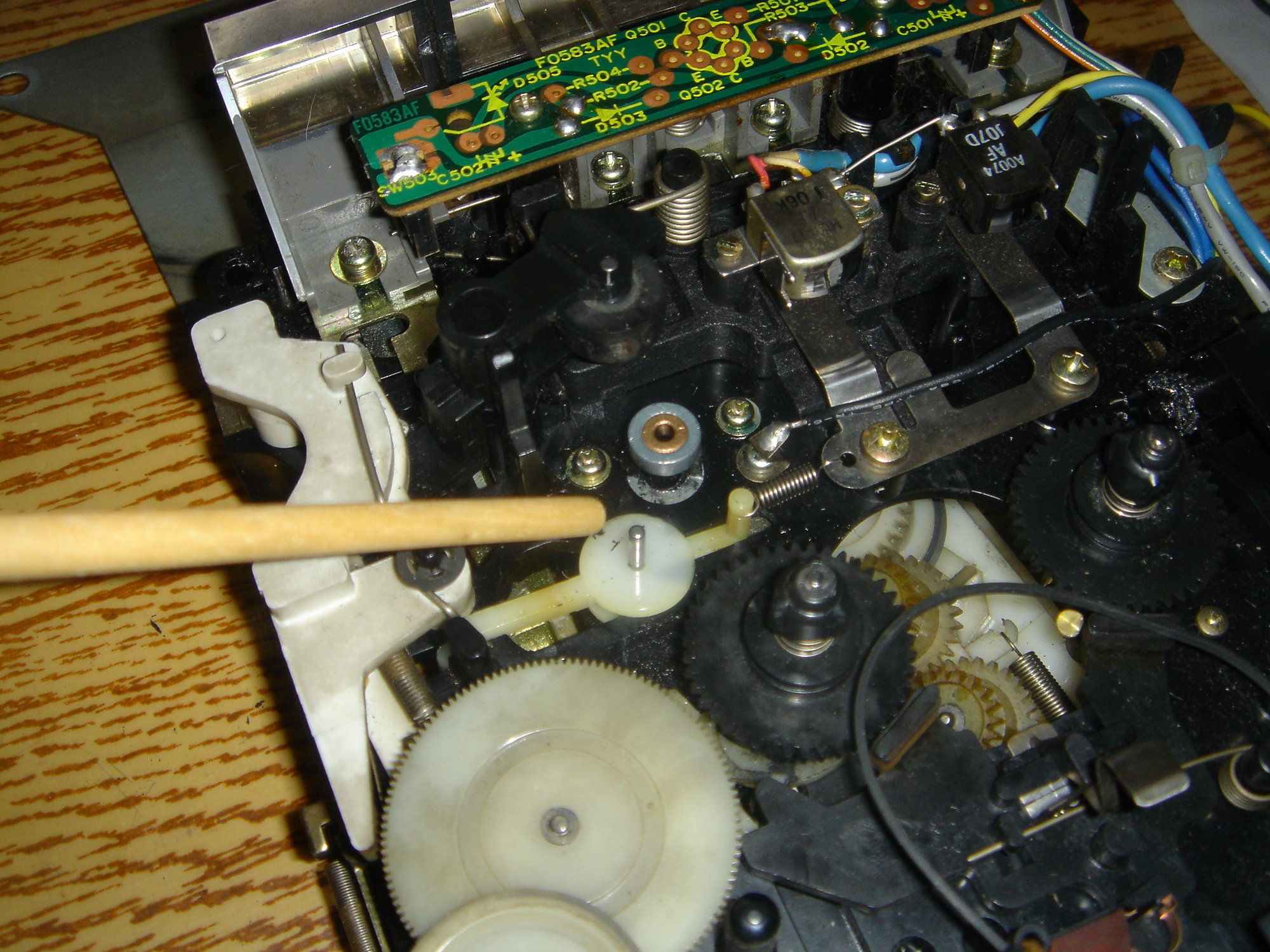

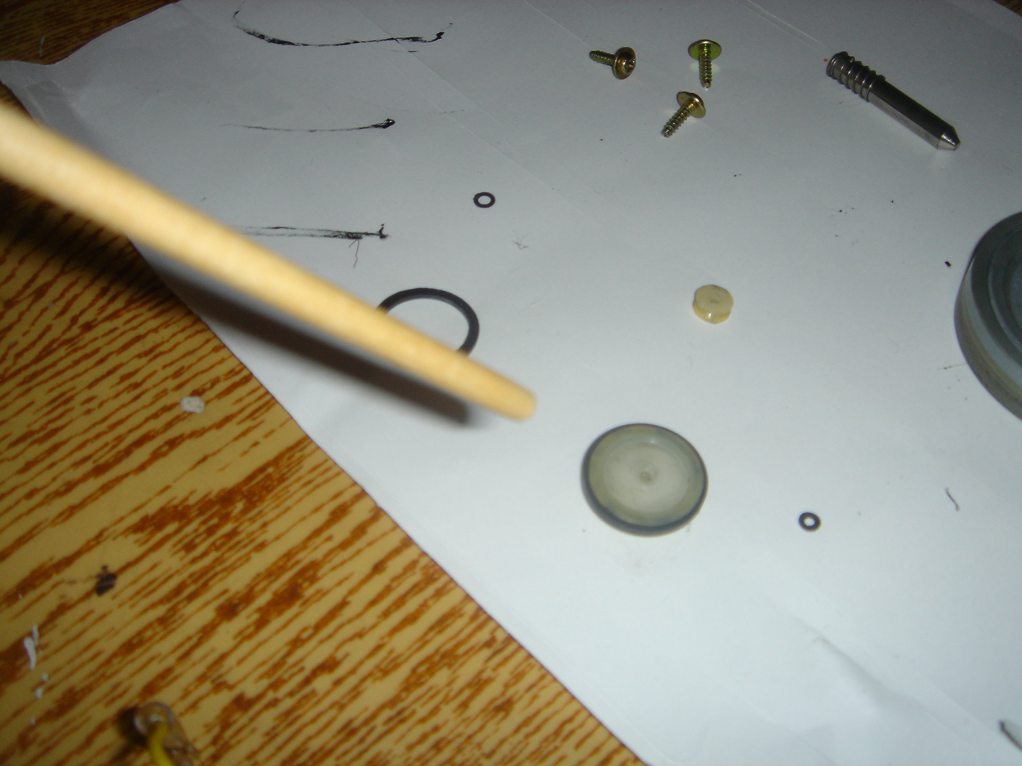

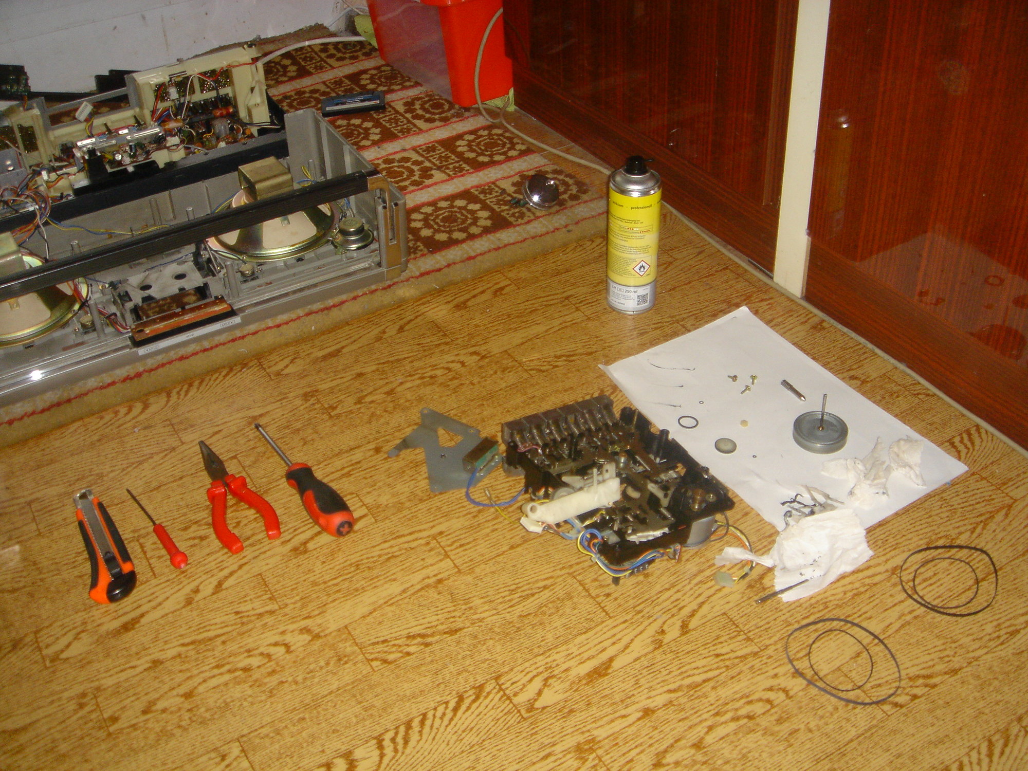

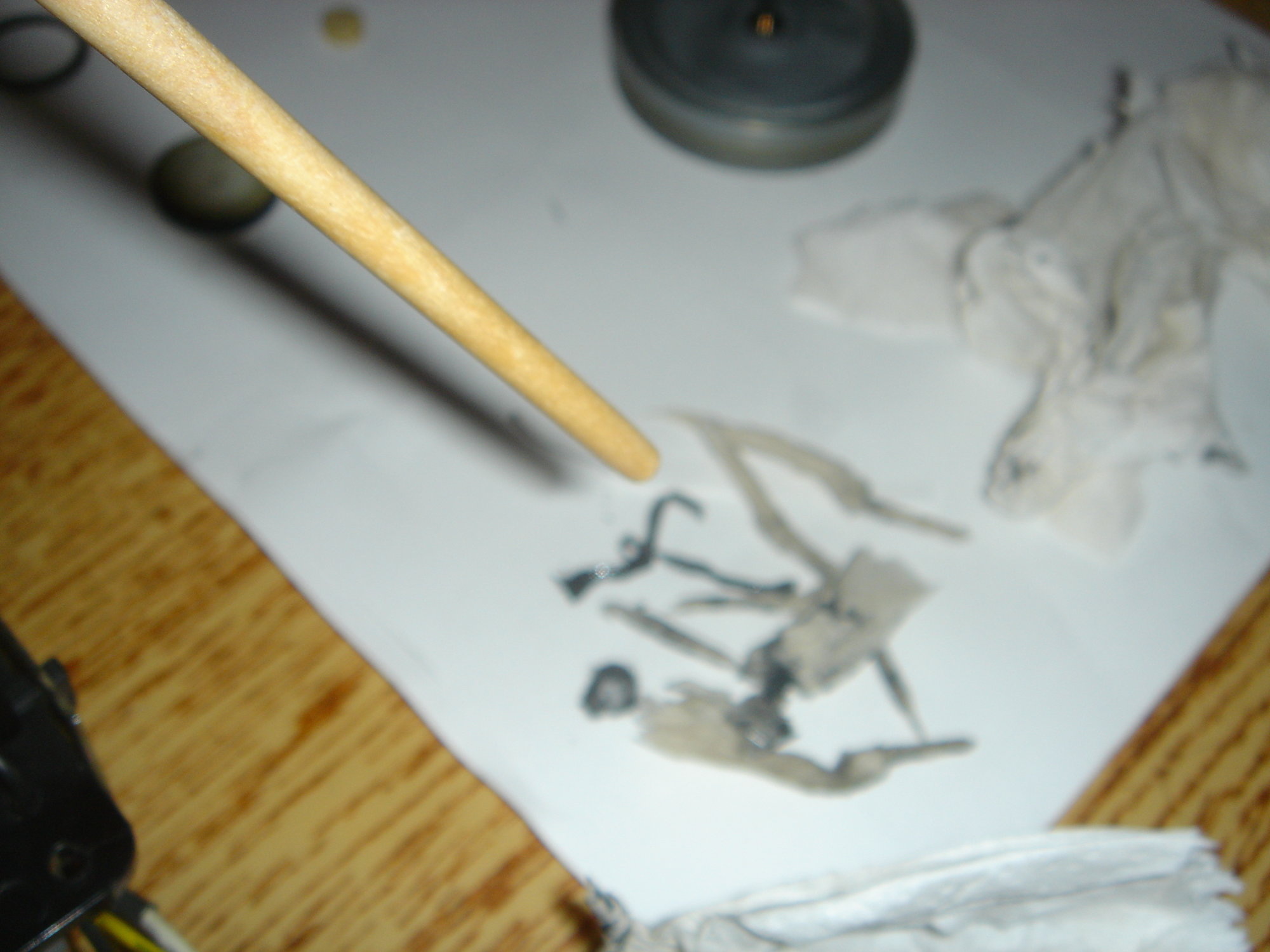

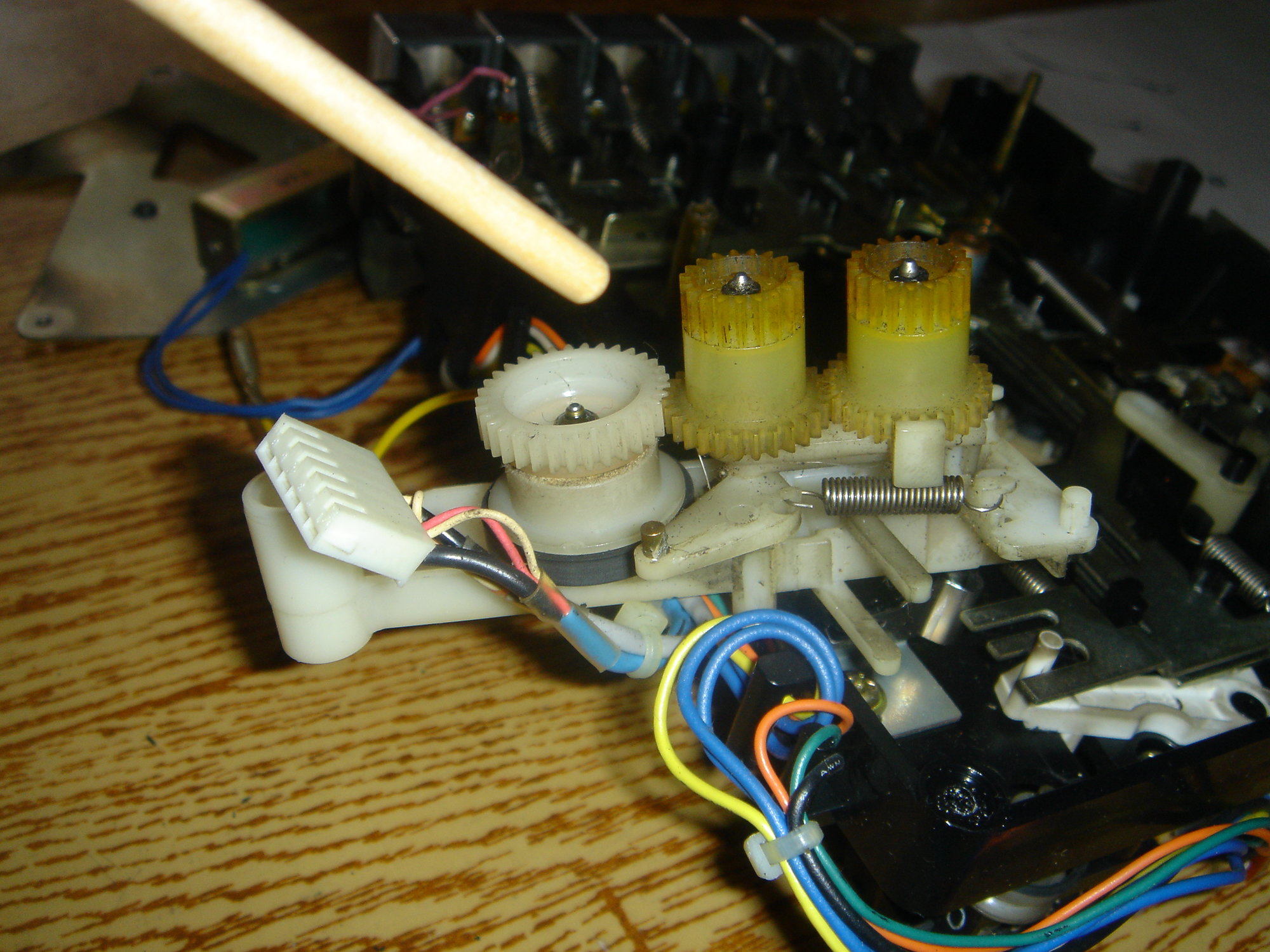

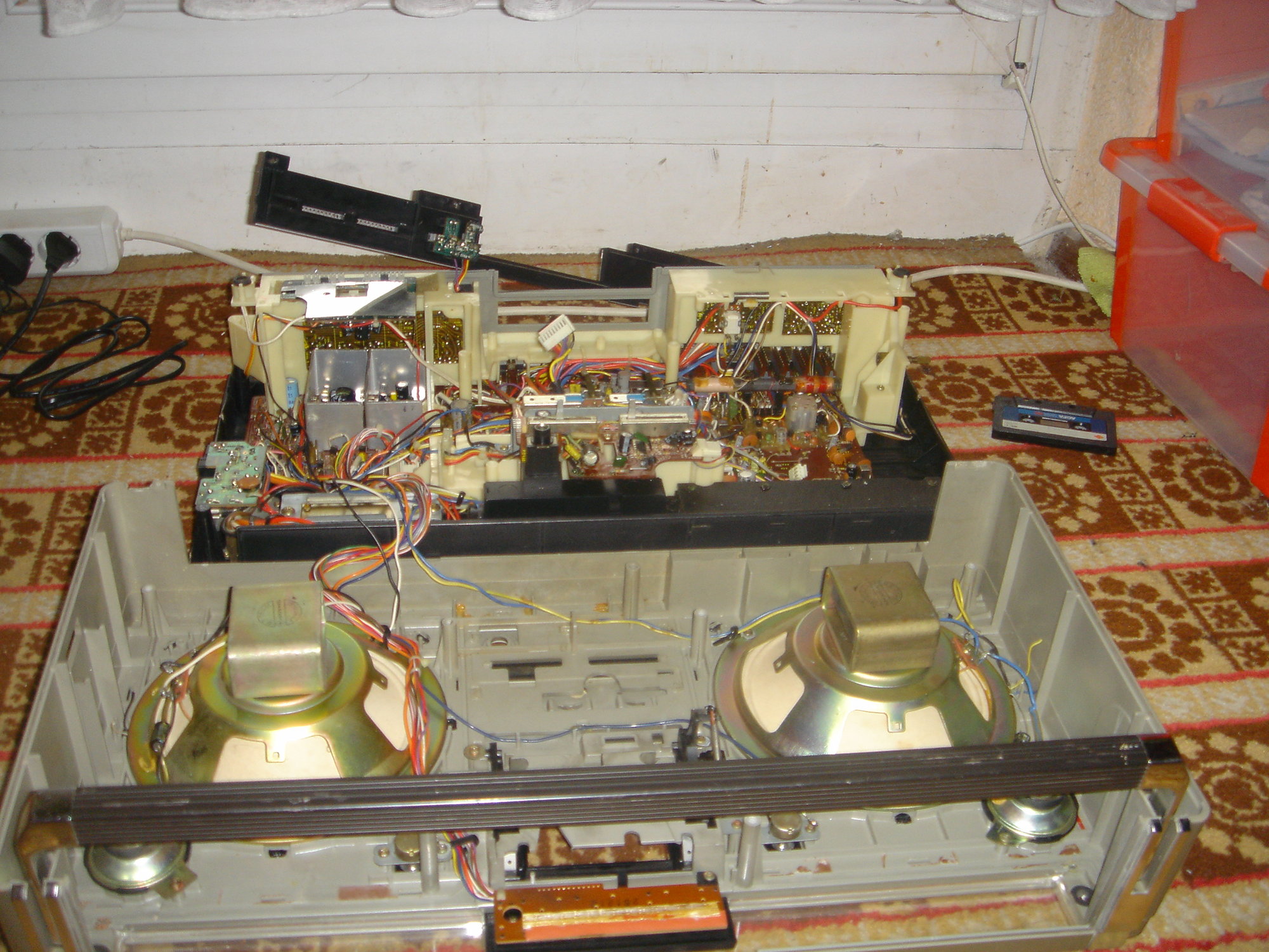

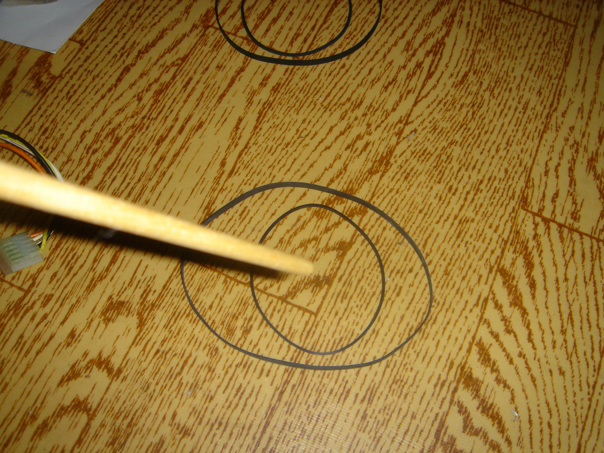

    immer geht das selbe kaputt ,nun dann wird
    das komplette laufwerk gleich überholt,
    alle Zahlräder gereinigt, und auch die Riemen gewechselt,
    die Gummi Walze an der Capstan Welle, ersetze ich durch
    Fahrrad Ventilschlauch klappt sehr gut,
    aber die reinigung ist eine riesen sauerei :nono:smileymad:
    Always the same goes broken, now will be
    The entire drive immediately overhauled,
    All the numbered wheels cleaned, and also the belts changed,
    The rubber roller on the capstan shaft, I replace
    Bicycle valve hose folds very well,
    But the cleaning is a huge mess,:banghead::nono
